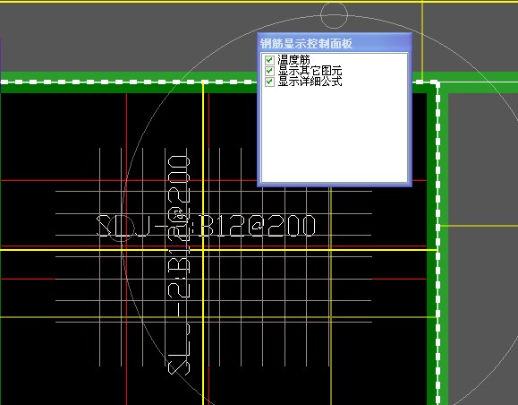

    溫度筋下面有分布筋!!請問我需要怎么設置?還是不需要設置軟件自動生成???請大家幫下忙!!!自學的!!
    1、溫度筋下面不應該有分布筋。
    2、溫度筋本來就是xy方向垂直相交的。分布筋設置在哪里?也不需要設置。
    3、分布筋是設置在板負筋上,以為板負筋是一個方向的,設置在板負筋的垂直方向上。
    4、溫度筋的定義和分布筋的定義應該你懂吧,我就不多說了。
    2013-11-09 10:52:43

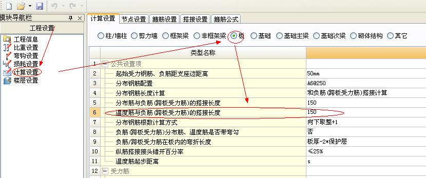

  • 溫度筋在受力筋項中選擇,布置時與受力筋相同(單層雙向滿布,故無有分布筋),溫度筋是與負筋相搭接形成的,布上后軟件會自動按在無有負筋的范圍中計算其量并計算其與負筋的搭接量.
    2013-11-09 12:07:04
  • 溫度筋布置時就要水平、垂直方向布置兩邊的,形成網狀。
