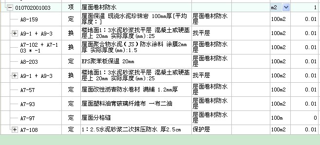

  • 裝飾做法:屋面15怎么編清單綜合單間,清單的問題,最好有計價截圖說明,求指點!!
    1、L06J002屋面15:水泥砂漿平屋面 2、25厚1:2.5水泥砂漿抹平壓光1×1m分格,密封膠嵌縫 3、隔離層(干鋪玻纖布或低強度等級砂漿)一道 3、防水層:a.1.2厚合成高分子防水卷材 4、刷基層處理劑一道 5、20厚1:3水泥砂漿找平 6、保溫層:b.擠塑聚苯板 7、防水層:a.1.5厚合成高分子防水涂料 8、刷基層處理劑一道 9、20厚1:3水泥砂漿找平 10、40厚(最薄處)1:8(重量比)水泥珍珠巖找坡層2% 11、鋼筋混凝土屋面板

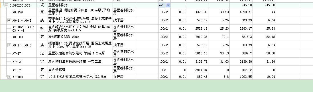

    你好,回答如下圖:
    擠塑聚苯板
    屋面板
