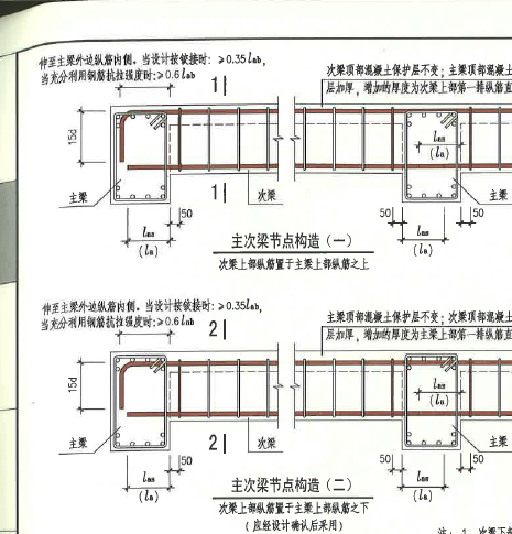

    梁錨入外墻梁的主筋深入外墻的平直部分的長(zhǎng)度怎么計(jì)算

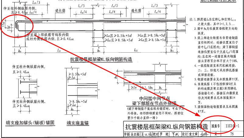

  • 這個(gè)要看你圖紙要求的啊,一般情況下,不能直錨的深入到墻對(duì)面彎折15d。

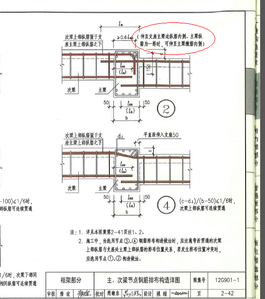

  • 你好:目前下料軟件能直接處理這個(gè)節(jié)點(diǎn)做法,預(yù)算軟件不能處理,它是伸至端部減了梁的保護(hù)層后下彎15D的,按平法要求是伸至梁的主筋內(nèi)側(cè)后下彎15D。
