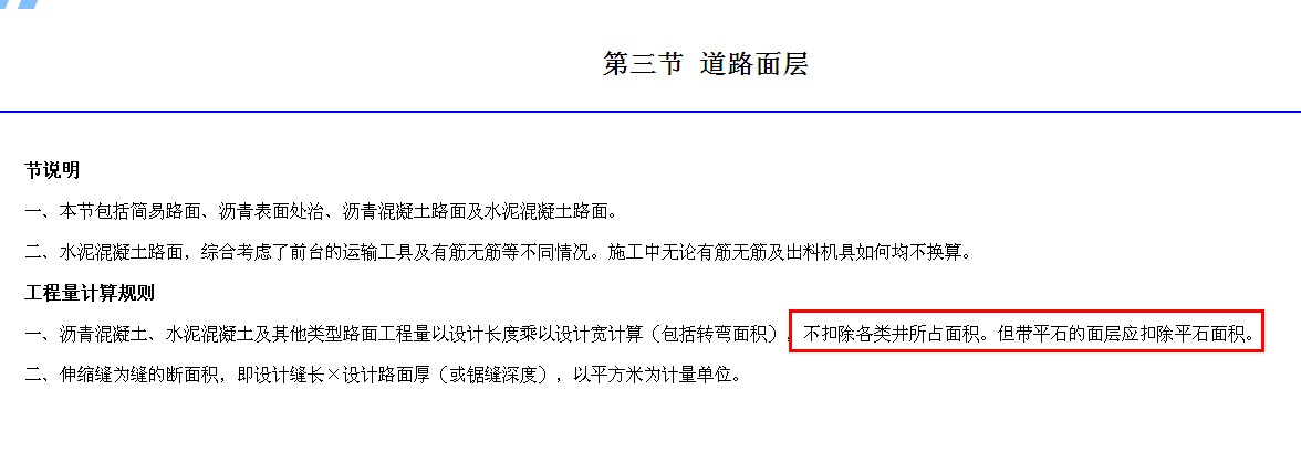

  • 你可以參考市政定額道路面層的計算規(guī)則 需要扣減的它在計算規(guī)則里面有說   沒有說扣減橋涵
    管涵
