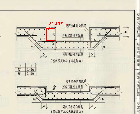

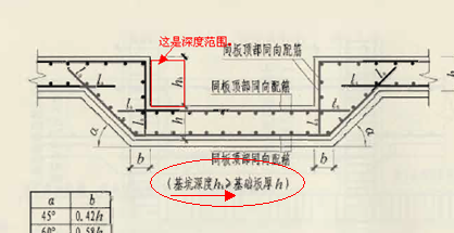

  • 你好:集水坑尺寸1500×1500×2950各個尺寸表上什么?分別為:長度、寬度、深度。深度請看截圖中的標注。11.25-9.3=1.95。按平法標注是我截圖中紅線范圍內的高度。加我為好友709285215,要看一下你的圖紙才清楚。集水坑尺寸1500×1500×2950,深度一般不標注,圖紙會給出坑底標高讓施工人員自己計算。2950與你說的1950有矛盾,按給的標高定義吧。

  • 這是一個標準的矩形集水坑1500表示X方向的長度,1500表示Y方向的寬度,2950表示集水坑的高度。這些尺寸都是集水坑內側凈尺寸,集水坑壁有多厚就得看圖紙可圖集。這樣一個集水坑在筏板基礎里面畫出來如下圖。答疑解惑
