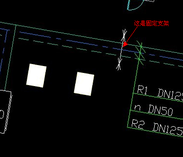

  • 管道上那個(gè)米字型連在一起的豎線是什么意思,
    字型

    這屬于固定支架,固定管道的,圖例上面也應(yīng)該有的

  • 你好:那是管道支架。

  • 這是熱力管道上的固定支架位置。
    (熱力管道的支架有固定支架及滑動(dòng)支架之分,一般設(shè)計(jì)圖都會(huì)給出固定支架的位置的。滑動(dòng)支架要自己根據(jù)管道的管徑查圖集確定支架間距的)

  • 管道支架的圖例,一般圖紙會(huì)提供選用的圖集或者做法

  • 是管道支架的圖例,計(jì)算支架工程量用的。

  • 管道固定支架,既可以用在熱力管道也可以用在非熱力管道上,在非熱力管道上使用時(shí)多稱為防晃支架
