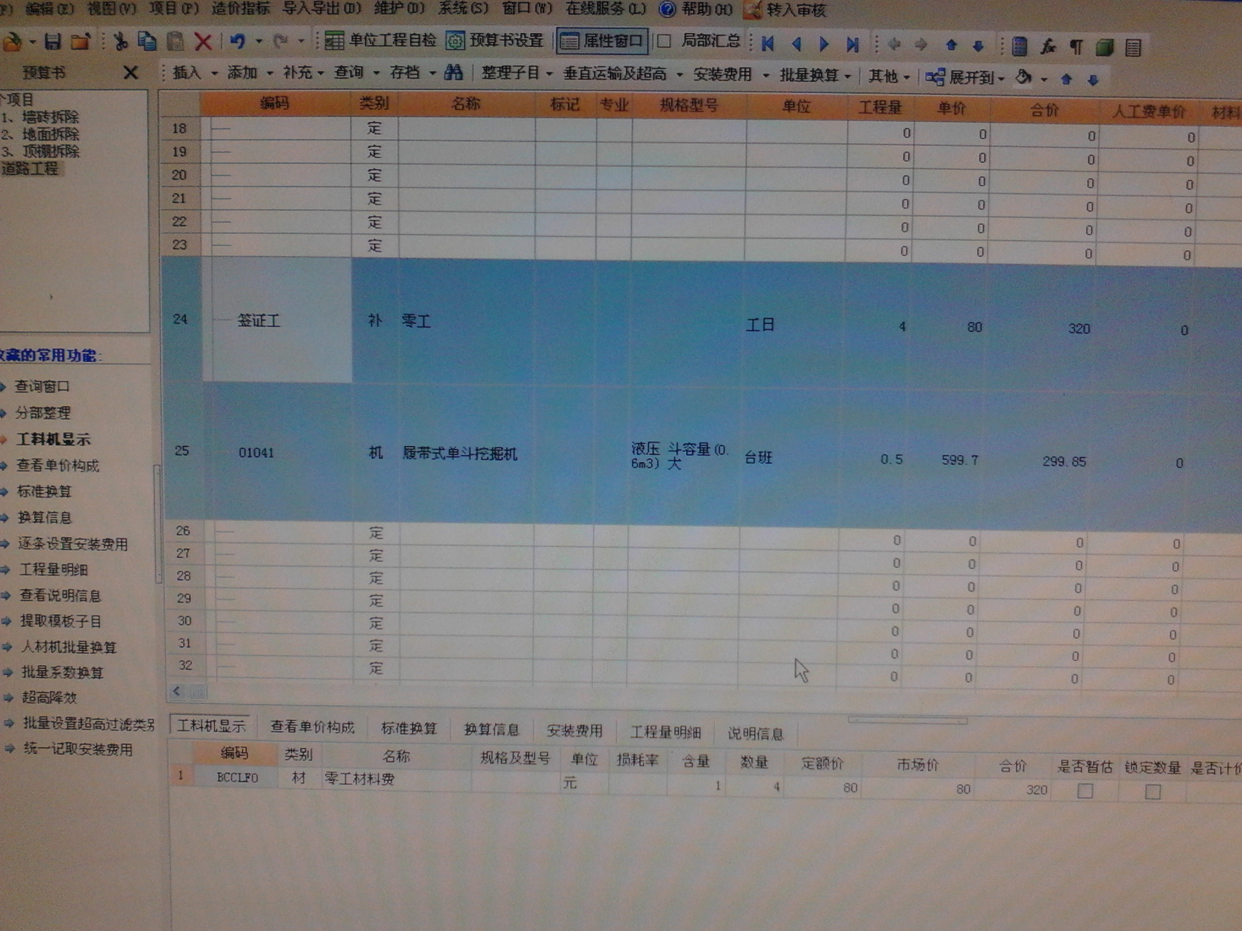

    工程洽商里面描述了由于阻撓施工,停工半天,損失120型挖掘機0.5臺班,用工4個,在預算當中應該怎么套定額?是否應該給與賠償?
  • 預算是沒有辦法套定額的,這些如果屬于建設單位的原因一般是需要給的,單價都是雙方協商去確定的,或參考定額中機械臺班的單價計算,人工單價只有按實際的市場價去協商計算了
    2013-11-04 18:46:16
  • 120型挖掘機0.5臺班,可以直接計入機械臺班,工程量為0.5臺班。
    用工4個可以補充簽證工方式計入。
    如下圖
    臺班
