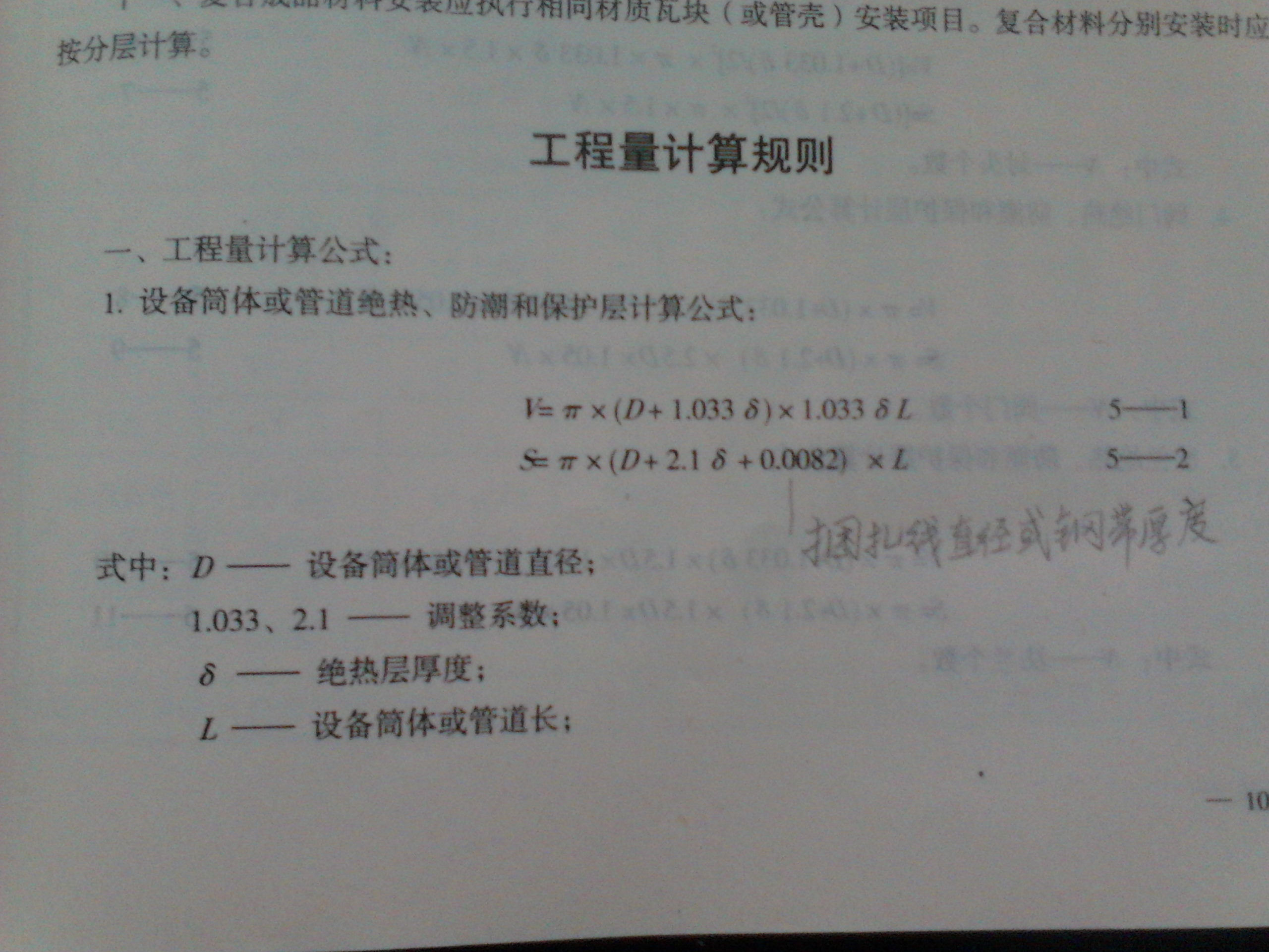

    油罐拱頂和拱頂罐封頭是一種東西嗎?計算式是 拱頂罐封頭絕熱、防潮和保護層計算公式 V=2πr×(h+1.033δ)×1.033δ 油罐拱頂絕熱、防潮和保護層計算公式: V=2πr×(h+0.5165δ)×1.033δ (m3) 這兩個公式對不對。。。新手求助。

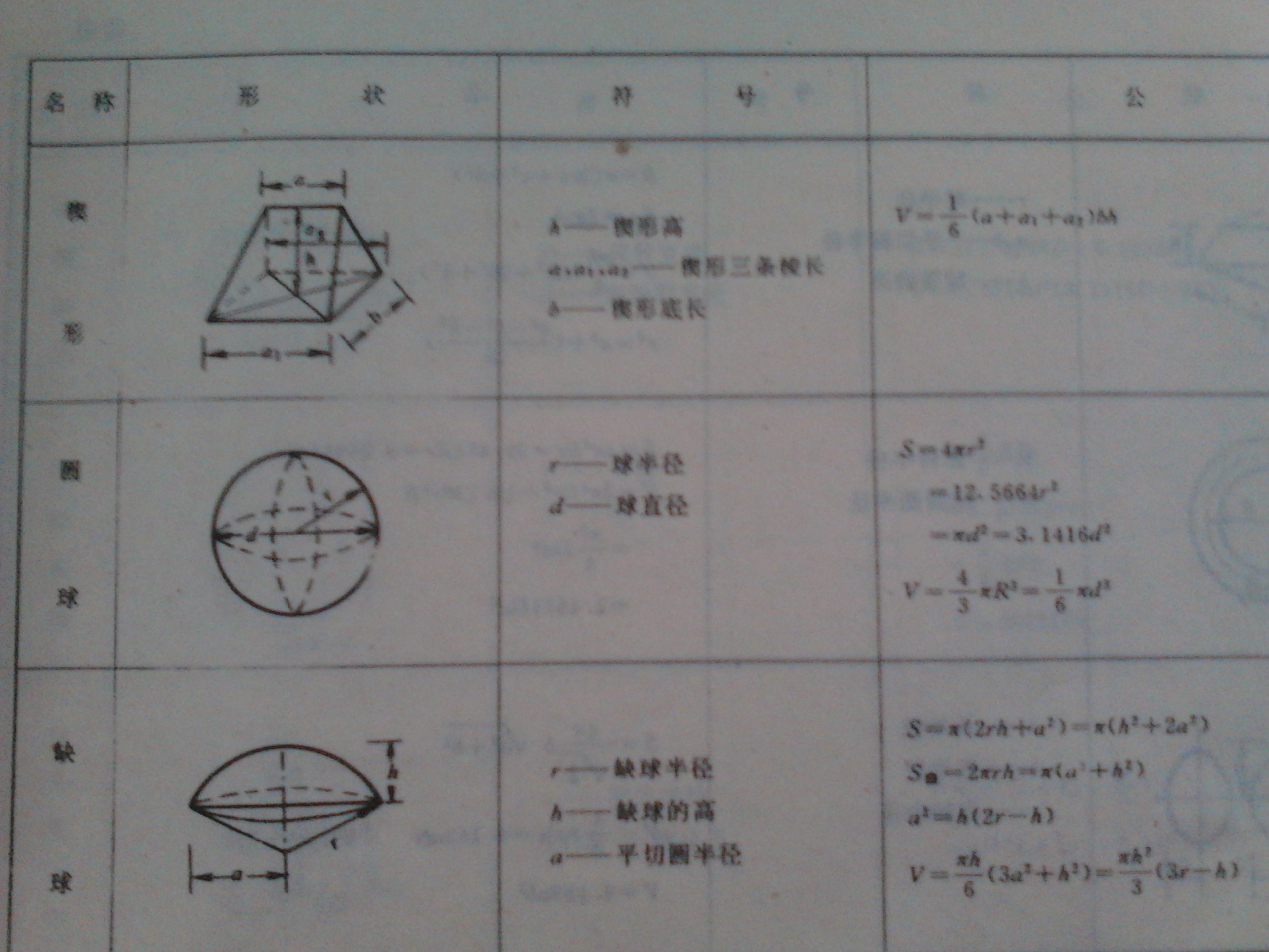

    油罐拱頂和拱頂罐封頭,是封閉油罐端部的半球形。計算公式就是按半球形考慮的。
    表面積計算公式
    保護層
    工程量
