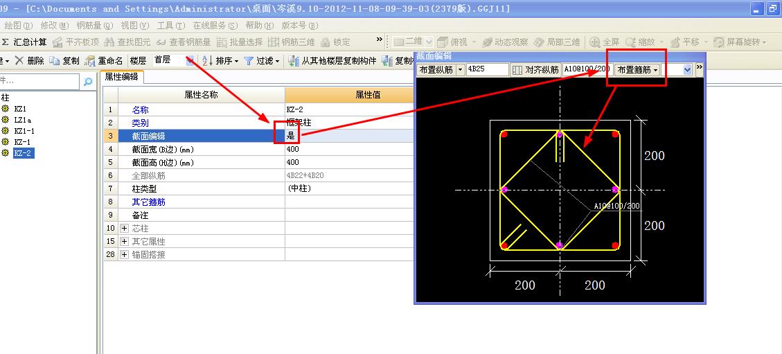

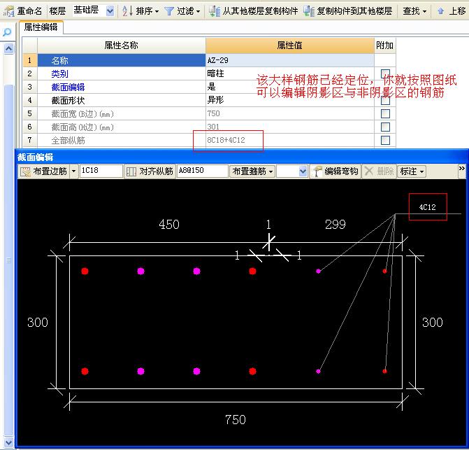

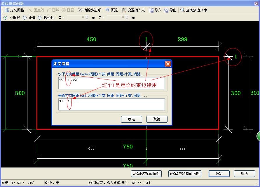

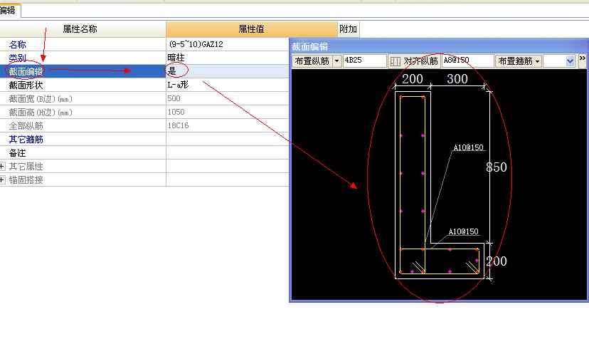

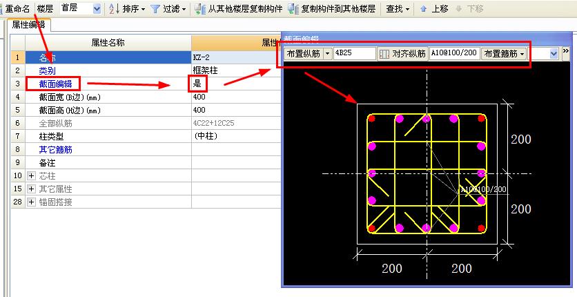

  • 約束邊沿的暗柱,定義是將【截面編輯】設置為【是】,就可以自己按住奧圖示的配筋信息布置縱筋、箍筋、拉筋了。
