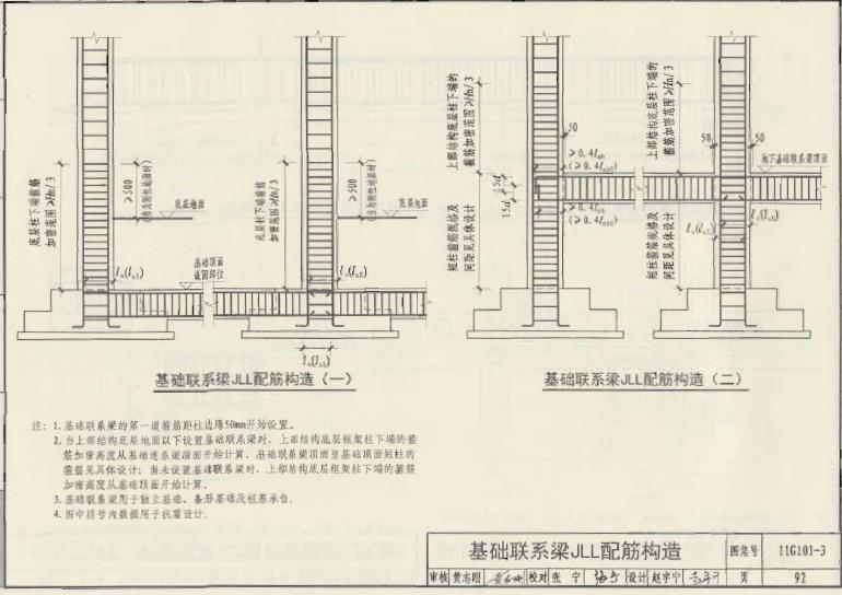

  • 這個梁如何定義,按框架梁還是基礎(chǔ)梁定義
    1.是按框架梁還是基礎(chǔ)梁定義 2.如果按框架梁定義,是不屬于基礎(chǔ)聯(lián)系梁 3.集中標(biāo)注里的2C20是上部筋還是下部筋 已知:基礎(chǔ)為獨(dú)立基礎(chǔ) 底標(biāo)高-2.00m,h=0.6m 梁頂標(biāo)高-0.7m,梁縱筋錨固在柱中
    聯(lián)系梁

    按框架梁定義、布置。
    從原位標(biāo)注中可以看出,DL1不是基礎(chǔ)梁,應(yīng)屬于基礎(chǔ)連系梁。集中標(biāo)注中的2C20為上部通長筋;

  • 按圖集分析還是應(yīng)該定義為基礎(chǔ)連系梁。11G101-3第92頁。
    梁縱筋
