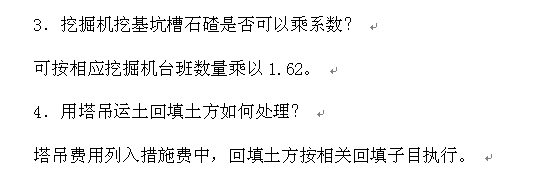

  • 可以按人工裝土小型機械運土計算,見另解釋。還可塔吊計臺班。
    記取
