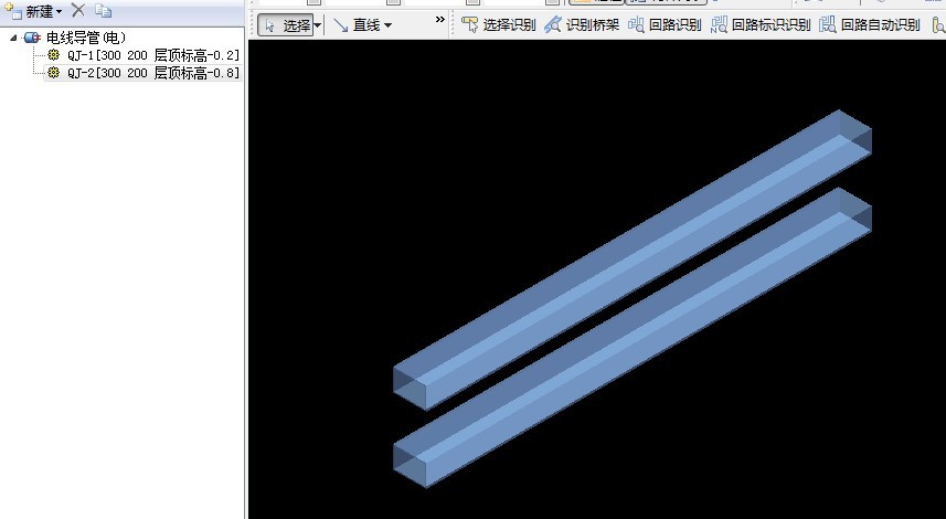

  • 廣聯達安裝算量軟件一層樓中相同位置有兩層橋架怎么辦

  • 可以按不同的高度,設置兩層橋架
    算量
    2013-10-27 06:54:26
  • 改變標高就可以設置兩個橋架
    2013-10-27 08:00:58
  • 改變其中一個的標高,或者錯開畫,也可以選擇在不同的專業里面分開算。例如:電氣畫一個,弱電畫一個。
    2013-10-31 16:25:26
  • 廣聯達安裝算量軟件一層樓中相同位置有兩層橋架怎么辦,定義不同標高,設置兩道;或者直接在屬性中把工程量*2即可。
    2013-10-27 08:07:33
  • 怎么辦,是不是如何識別?方法有幾個:
    1、正常識別其中一個,識別完畢后修改標高,然后再另外建立構架保證標高與已識別的不同,用→沿著橋架畫一次即可;這個簡單易操作;
    2、識別一個,復制一個,修改標高;
    3、識別一個,移動走,再識別一次,修改標高,然后再把第一次的移動回來;
    以上根據你自己的習慣任意選擇使用哪個方法吧。不管怎樣,只要解決問題就好。祝你成功@!
    2013-10-27 14:18:10
  • 修改標高或移動位置即可
    2013-10-27 21:57:33
