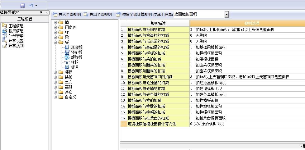

  • 請(qǐng)問 現(xiàn)澆板模板工程量為什么要扣砌體墻呢?
    如圖。在鋼筋軟件中,我把砌體墻都刪除了,現(xiàn)澆板模板面積工程量增加了10多個(gè)平方。
    面積工程量
    問題補(bǔ)充:補(bǔ)充: 是圖形軟件,不是鋼筋軟件.........

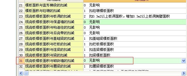

    你好:在計(jì)算規(guī)則中選擇現(xiàn)澆板模板面積與砌體墻的扣減為無影響即可。軟件默認(rèn)的是扣減砌體墻面積

  • 在前面的工程設(shè)置中 有個(gè)計(jì)算設(shè)置。

  • 本來砌塊墻的面積是不能扣減模板的,我這也查了計(jì)算設(shè)置,也沒有它的規(guī)則,就不知道是否是版本的問題,你可以到計(jì)算設(shè)置中查看一下設(shè)置的規(guī)則。

  • 你好:看一下計(jì)算設(shè)置,
