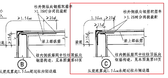

    請(qǐng)問各位前輩! %65柱外側(cè)鋼筋為9*0.65=5.85取整為6根,剩下3根哪些是柱頂部第一層,柱頂部第二層, 應(yīng)該如何確定。另外我看鋼筋算量書上直接是全部柱外側(cè)鋼筋=1.5LAE+層高-梁高-本層露出長(zhǎng)度,難道不用糾結(jié)第一層、第二層。
    露出長(zhǎng)度
    外側(cè)鋼筋
    問題補(bǔ)充:我這里用的還是03G101
我來答 收藏  舉報(bào)
    外側(cè)縱筋是室外側(cè)面的縱筋,你的03g圖集截的這個(gè)圖,施工中用的不多,因?yàn)榭v筋向內(nèi)彎折,再向下彎折,這種鋼筋在實(shí)際中很難操作,原因是框架柱本來鋼筋就多,在和框架梁連接后,鋼筋相互穿插錨固就更密集了,好多梁,或者柱子筋都沒底放,我不知道你去現(xiàn)場(chǎng)看過沒有。
    一般都是下圖那種方式,所以你不用糾結(jié)一層二層筋怎么怎么著。

  • 此為柱錨梁方式,一般柱不存在第二層鋼筋,只有并筋,且并筋不是放在平行的外邊而是放在內(nèi)側(cè)的情況才存在,如果有并筋的情況,就必須妥善處理第二層鋼筋,遇到這種情況,可以直接設(shè)置為梁錨柱方式,就不存在第二層柱筋回彎設(shè)置的問題
    2013-10-23 08:26:31
  • 不必太糾結(jié)于65%,我們施工的時(shí)候是100%(外側(cè))打錨。
    1、便于施工;
    2、驗(yàn)收時(shí)好通過;
    2013-10-23 08:23:21
