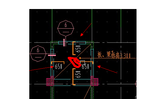

    看圖,其中兩張圖是對稱的,不明白他說的板、梁頂標高3.300是指的哪個板和梁??

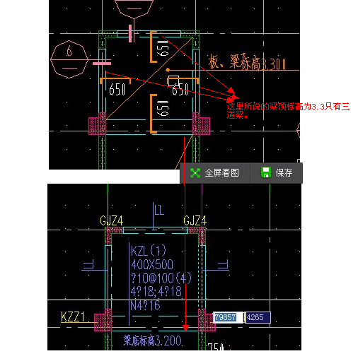

    你好:3.3處的梁板:板就是圖中指出的板;梁只有三道沒有注明標高的梁,有一道注明了是梁底3.2。

  • 從截圖上看板、梁頂標高3.300是指LL梁和板的頂標高,KZL梁在標注上已經(jīng)注明了標高。

  • 從上圖看,應(yīng)該是LL和直線所在的板。如圖

  • 第一張圖說的就是引線所指的這塊板的標高。
    第二張圖中是這條梁的梁底標高是3.2m,這條梁是個反梁。高出板面的梁。
    第三張圖就是第一張圖的大樣。
