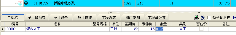

    剔除踢腳線600M 應該是用修繕定額來套~~可是我這沒有修繕定額 只有裝修定額 請問能不能用裝修定額來套。。。。如果能的話請詳細點 謝謝 我是新手~~
    如果裝飾定額有拆除的子目就可以,但是一般裝飾定額沒有拆除的子目,如果沒有你就只能套修善定額或按修善定額的用工補充子目計價。
    修繕定額

  • 你好:可以用裝飾定額子目中的拆除子目
