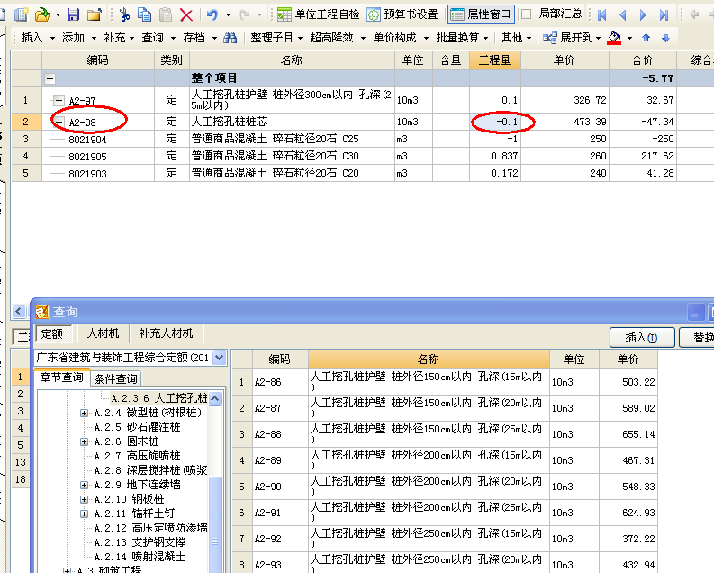

  • 廣東省鉆孔灌注樁空樁部分怎么套定額
    孔樁為還未土方開挖就已經打了樁,造成原始地面到承臺底該段空樁為空樁,該部分樁怎么套價
  • 可以考慮按送樁套算,即打樁機架底至樁頂面或自然地坪面另加0.5m計算
    2016-06-01 08:32:22
  • 孔樁為還未土方開挖就已經打了樁,造成原始地面到承臺底該段空樁為空樁,該部分樁怎么套價
    按空樁項目列項計算。
    有護壁時,護壁工程量計入挖孔樁工程量內。
    2013-10-21 17:45:18
  • 工程量按原地面開始計算,對于空樁,當是挖孔樁時,它是扣減空樁部份樁芯的砼量,套“人工挖孔樁樁芯”,工程量按負值輸入;打壓樁時,空樁部份是按送樁計算。
