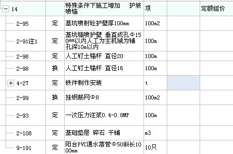

    項目特征:1.微型樁:Φ108*5無縫鋼管L=12m鋼管樁,成孔直徑150mm,間距1m,兩排,內填10-25mm石子,投入量不小于計算樁孔體積的0.9。2.微型樁注漿:微型樁注漿,水泥采用42.5復合硅酸鹽水泥,水灰比0.4-0.5,二次注漿工藝,在第一次注漿初凝后終前第二次注漿,注漿壓力第一次0.8-1.0MPa,第二次1.5-2.0MPa。注漿結束后立即在樁頂填充碎石,并在1-2m范圍內補充注漿。詳見基坑支護剖面圖及大樣圖
    子目僅供參考,發生就套下,沒有發生就不套,一般反正也就這些子目了
    樁頂
