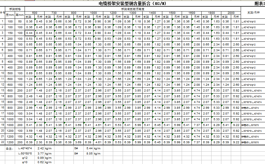

    怎樣計算出橋架的支架的重量;軟件智能計算出個數,怎樣計算出重量呢 ? 手工算的話又該怎樣算
    有個數后給你個表供參考:
    手工算
    2013-10-18 09:13:44
  • 怎樣計算出橋架的支架的重量;軟件智能計算出個數,怎樣計算出重量呢 ? 手工算的話又該怎樣算?
    答:按施工大樣圖或華北標圖集提供的支架型鋼規格、尺寸,計算出1個支架的重量,再按間距計算出支架的總個數,支架的總重量就出來了。
    2013-10-17 17:08:47
  • 先算出個數,然后,按大樣圖計算重量。
