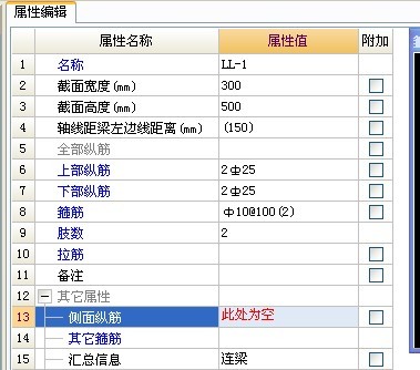

  • 抗震墻在連梁和暗梁的范圍內,水平分布筋應照常設置???
    如題:抗震墻在連梁和暗梁的范圍內,水平分布筋應照常設置 請問在計算廣聯達鋼筋的時候,軟件中應該如何操作才能達到這一要求? 有圖示最好了
    你好:在連梁和暗梁的截面編輯中的側面縱筋位置不輸入鋼筋信息,軟件就按默認墻的水平筋計算
    暗梁
    2013-10-17 18:33:39
  • 如題:抗震墻在連梁和暗梁的范圍內,水平分布筋應照常設置請問在計算廣聯達鋼筋的時候,軟件中應該如何操作才能達到這一要求?有圖示最好了
    【你問的這些是不需要設置按照軟件的默認來,它會自動計算墻的水平筋到頂位置。軟件是按照標準圖集設置好的,你可以打開標準圖集看看,也可以測試一下】
    2013-10-17 17:34:58
  • 軟件里面默認的剪力墻水平分布筋是貫通的,連梁和暗梁也是個算個的,沒有說明中間是斷開的,你先看看你那鋼筋三維是怎樣的再進一步去設置。
    2013-10-17 15:29:55
  • 暗梁本來就是在樓層處的墻內梁,不用特殊設置軟件自動判斷。只要連梁中不輸入 側面縱筋軟件默認剪力墻的水平鋼筋通過連梁。
    2013-10-17 15:30:40
