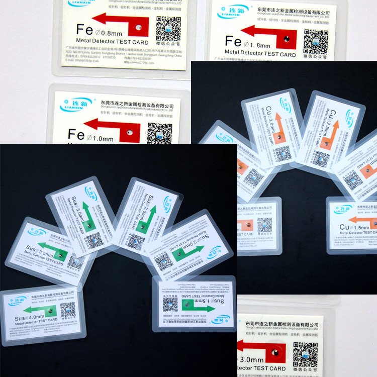

在對傳統的金屬檢測系統進行測試時,需要準備鐵和非鐵的測試樣。測試樣應保證不含有金屬異物,并應貼上明顯的標簽,防止流入市場。根據產品的特性、耐用性、保質等,測試樣應經常更換,保持“新鮮”;如果使用“陳舊”的測試樣,就不能正確反映正在檢測產品的特性。
連之新的金屬檢測系統都隨機器配備了塑料測試條,包括一系列指定的金屬球徑,可以很方便地放入測試樣中,測試過程也更有效。
在輸送帶上放置測試樣時,如果可能的話,應該將測試條放在包裝的末端;要不行不通(例如檢測小包裝的產品或三明治等),可將試塊放在產品中央。然后,將鐵和非鐵的測試樣分別通過檢測器兩次,第一次讓金屬測試條在產品樣的前端,第二次在末端。第次通過時,一定要看到測試樣進入了剔除箱。對于未包裝的產品,就盡量包裝再檢測,要是做不到這一點,如果你的公司是貼標生產商,建議最好遵守你的客戶的測試要求。
