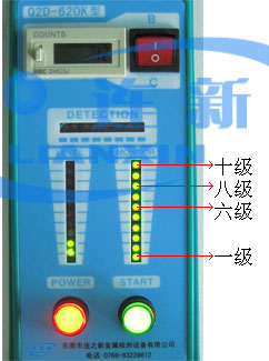

對于此類型檢針機,致使有很多紡織品企業用過幾級檢針來描述檢針機靈敏度。因而有過幾級檢針的說法,來由就是因為當時的檢針機是模擬電路,看檢針機靈敏度主要是看控制面版上的靈敏度指示燈亮到那個檔(通常有十個檔,一個檔相當舊式說法的一級,如此類推)。如圖:

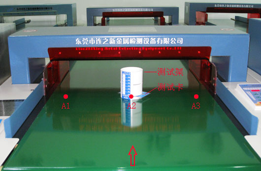

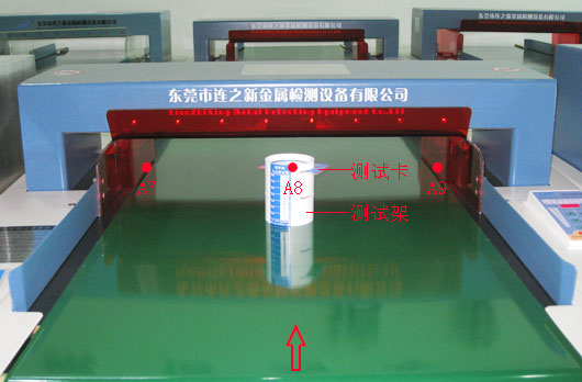

---擦拭干凈后,用九點測試法套裝對檢針機靈敏度進行檢驗,B模式(薄料)時可直接用標準測試卡直接放在輸送帶上,如果是C模式(厚料)則必須要用測試卡插在測試架上再進行測試,開動檢針機,檢針機能檢測到此測試卡發出警報并且停機倒退為正常(需要將檢測卡分別放在輸送帶面經過三個點上進行檢查--輸送帶1、2、3位置上)如圖示:

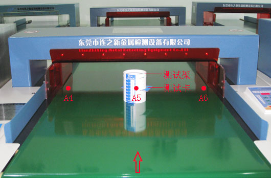

---接下來把標準測試卡嵌入測試卡架中間部位,把嵌入標準測試卡的架子放入運行中的檢針機輸送帶上,檢針機能檢測到此測試卡發出警報并且停機倒退為正常(需要將檢測卡分別放在輸送帶面經過三個點上進行檢查--輸送帶4、5、6位置上)如圖示:
---接下來把標準測試卡嵌入測試卡架最高點部位,把嵌入標準測試卡的架子放入運行中的檢針機輸送帶上,檢針機能檢測到此測試卡發出警報并且停機倒退為正常(需要將檢測卡分別放在輸送帶面經過三個點上進行檢查--輸送帶7、8、9位置上)如圖示:
經過上邊三個測試方法都能檢測到測試卡并報警停機倒退的,此檢針機械可以正常使用。(檢針機靈敏度即所使用的標準測試卡直徑,現在多采用直徑為0.8/1.0/1.2/1.5/2.0mm的鐵球測試卡。實際檢針靈敏度要采用那種型號的測試卡,要視具體檢測的產品和出口國標準及檢針機械的通道高度等因素來決定)。以上檢針機靈敏度校驗需每三小時進行一次,并將校驗結果書面記錄下來,以供應客戶查驗。

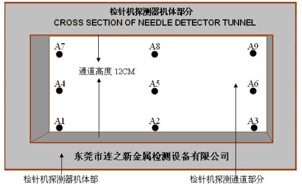

九點測試法示意圖:
名詞解釋:
檢針機九點測試法---因檢針機每個點的靈敏度都不盡相同。接近探頭兩端部分靈敏度最高,中心點最低。九點測試法是用于確認檢針機的最低點靈敏度,經過檢針機九點測試法檢測所得到的結果才是檢針機的真實靈敏度。(部分檢針機生產銷售商會以輸送帶處檢測的靈敏度為標準誤導使用單位購買,請注意)

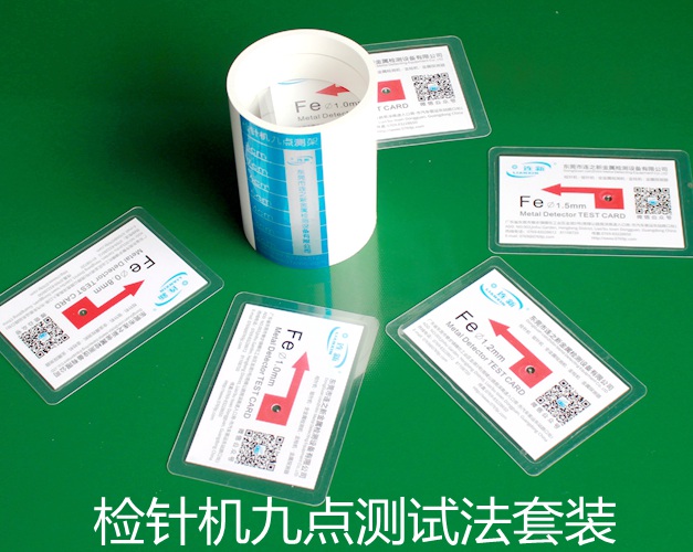

檢針機九點測試套裝圖:
