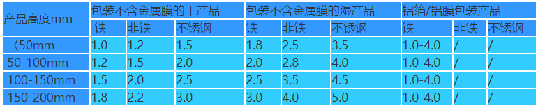

4、客戶的標準要求。對于食品企業,其供應的客戶,尤其是部分外資企業對其供應商的金探靈敏度建立有相應的指南要求。下表為某世界500強外資企業對其供應商的金探限值要求指南:
此標準是考慮到產品的類型(干/濕)和包裝類型,同時考慮產品的大?。ǘ粌H是開口的高度),因此此靈敏度限值的指南要求更利于指導企業的實際操作。
備注:上表中大家可能有一個疑問,對于鋁箔包裝的產品怎么可能用金探來檢測呢?實際上鋁箔包裝的產品是可以用金探檢測,但是只能檢測出含有磁性的金屬鐵,對于非磁性的金屬是不能檢測。此類金探的原理不是使用傳統的平衡式線圈原理,是特殊的一種金探設備。
如上四個方面是金探關鍵限值判定的四個主要依據,企業需要將這四個依據結合起來,根據所使用的設備和產品特性等,制定出合理的金探靈敏度限值,當四個依據中的判定依據不一致時,最重要的考慮因素是金探設備廠家的靈敏度參數,畢竟每家的設備參數是有差異的。
