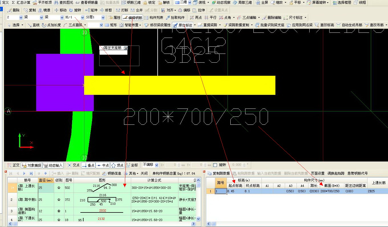

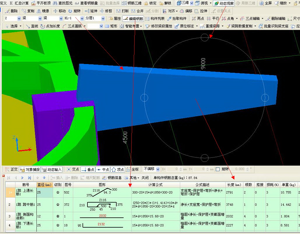

    梁截面為200*920/350 在鋼筋中 漸變線是梁底標高變 也就是說從920變成350是梁底向梁頂變的 梁底是一個斜面 梁頂是平面 我現(xiàn)在想從梁頂向梁底變截 也就是說梁頂是斜面 梁底是平面 在軟件里怎么設置呀?
    答:在原位標注中改標高。

  • 工程量沒有影響建議你按軟件的去計算就可以了,
    你可以試一下在梁屬性里去通過修改修改梁的起點頂、底標高和梁的終點底頂標高方法看行不行,如果不可以就沒有辦法,只有按軟件里有的形式去計算了
