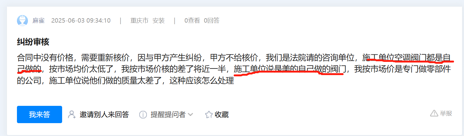

  • 糾紛審核
    合同中沒(méi)有價(jià)格,需要重新核價(jià),因與甲方產(chǎn)生糾紛,甲方不給核價(jià),我們是法院請(qǐng)的咨詢單位,施工單位空調(diào)閥門都是自己做的,按市場(chǎng)均價(jià)太低了,我按市場(chǎng)價(jià)核的差了將近一半,施工單位說(shuō)是美的自己做的閥門,我按市場(chǎng)價(jià)是專門做零部件的公司,施工單位說(shuō)他們做的質(zhì)量太差了,這種應(yīng)該怎么處理
