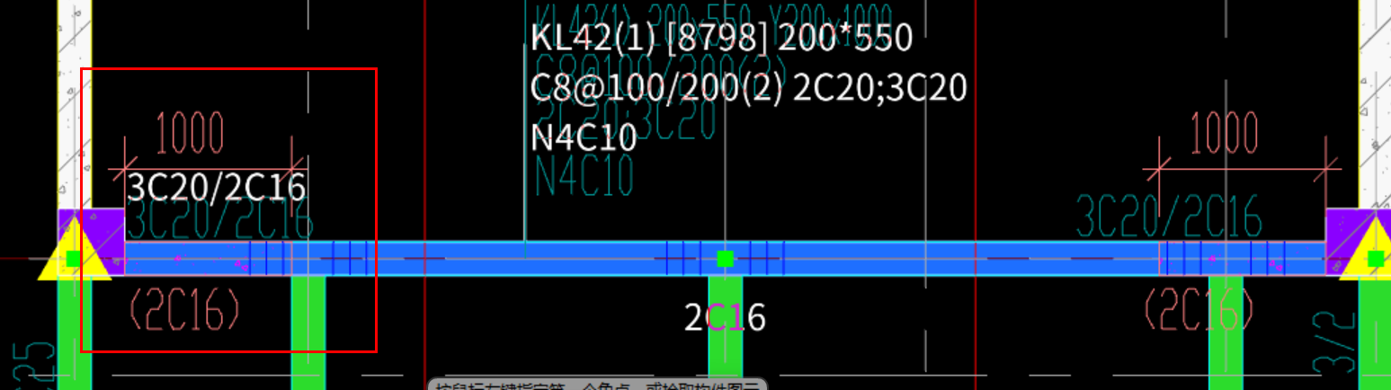

  • 提問各位大佬,如下圖那種,在梁端部分進行設置的部分架立鋼筋2c16應該怎么繪制啊
    通長鋼筋
    就是這個端部的1000mm的(2c16)架立鋼筋在廣聯達軟件上怎么繪制出來哦???感謝感謝!

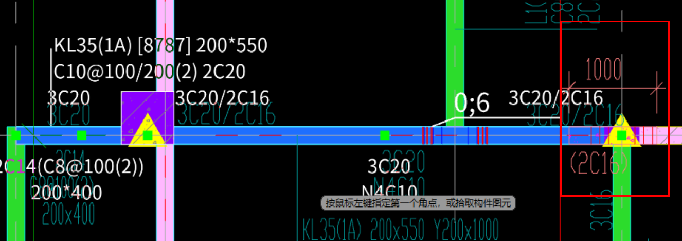

    補充問一下,下圖這種也是屬于,下部通長鋼筋嗎?
    通長
  • 是梁底部的通長鋼筋
    2025-03-31 16:45:00
  • 不是架立   是通長  你這個只有一跨
