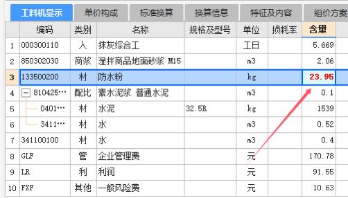

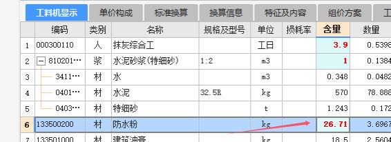

  • 工料機里面添加的防水粉的含量是怎么來的?
    工料機答疑解惑
  • 項目特征怎么描述的。
    2025-03-14 15:04:42
  • 防水粉的含量一般是按設計水泥用量的百分之多少計算。
    2025-03-14 15:07:40
  • 定額編制時綜合取定的,如設定要求與此不同可調(diào)整理,但價格影響不大;建議不要調(diào)
    2025-03-14 15:08:53
  • 看與做法符不符合。
