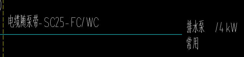

  • 請問這個電纜隨泵帶是什么,需要算嗎
全部回答 (8) 首答僅用{{minutesHtml}}
    就是連接泵的電纜是泵生產廠家配帶的。
    2024-10-27 15:04:59
  • 泵帶電纜也就1~2米長  不會太長的
    2024-10-27 15:00:39
  • 不需要計算了.
    2024-10-27 15:03:22
  • 要計算的。
    2024-10-27 15:04:05
  • 不單獨計算電纜主材,但要計算電纜安裝和電纜頭制作。
    2024-10-27 15:12:00
  • 隨泵帶來的防水電纜不用計算主材費,但要計算安裝費。
    2024-10-27 19:37:28
  • 需要計算
    2024-10-27 19:54:23
  • 長度不夠時另外計算
    2024-10-27 23:16:22
