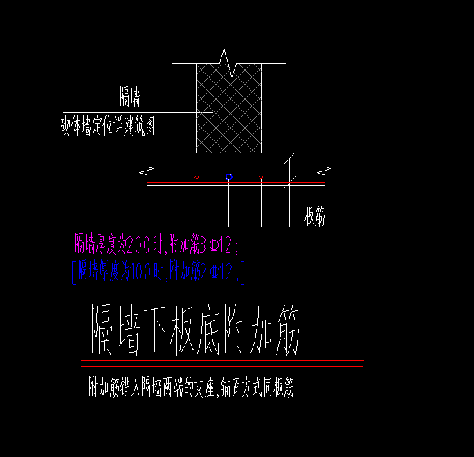

各位大師,隔墻板上層附加鋼筋怎么繪制?還是表格輸入?
100厚的輕質隔墻板的鋼筋怎么設置
板底附加筋設置
請問,這個板底附加筋如何設置
板底附加筋應該怎么畫?
請問這個板底附加筋應該怎么設置?
板底附加筋和板面附加筋怎么布置
想問一下這種梁與梁之間的板底附加筋怎么布置啊?是用受力筋自定義范圍么?板面附加筋用負筋畫的,板底的怎么布置呢?
