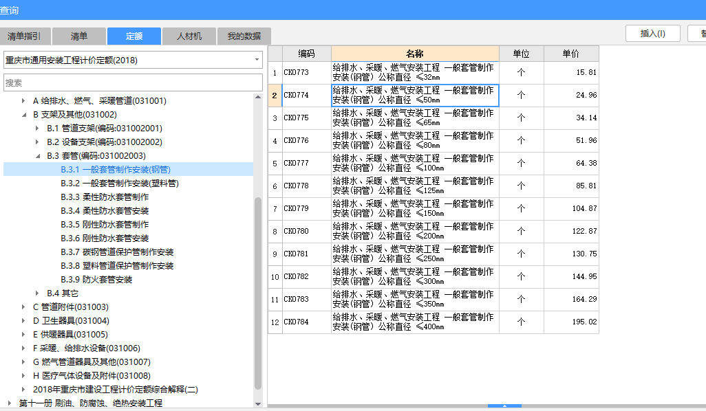

    重慶18定額 如果管道是DN100的,組價時,一般鋼套管是套DN100的子目,還是放大2個型號DN150的子目
    2023-06-13 23:23:30 補充
    鋼套管規格
    2023-06-13 23:28:17 補充
    子目

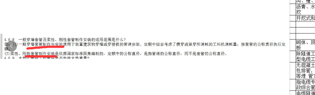

  • 定額一般都是介質管道的管徑,補充主材時大2個規格即可
    2023-06-13 23:19:25
  • 看一下當地的定額計算規則
    2023-06-13 23:34:12
  • 你看下套管主材就知道了,應該是套DN100的子目!
    2023-06-14 00:55:38
  • 套管加工采用150鋼管。
    選擇套管的定額子目是DN100。
    2023-06-14 02:06:35
  • 鋼套管是套DN100的子目
    2023-06-14 08:09:58
