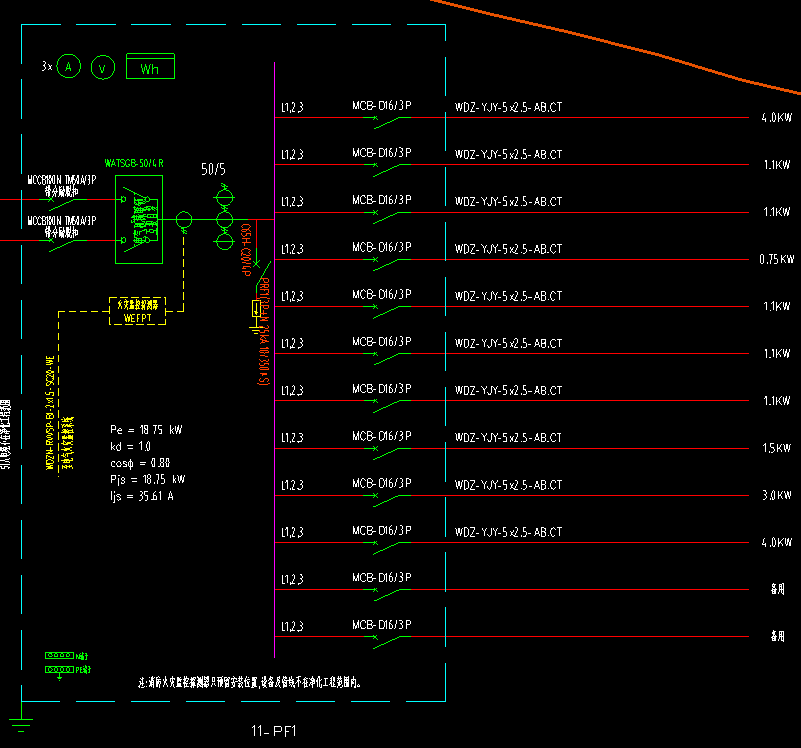

  • 電氣系統圖中怎么看設備是單相還是三相
    系統圖
全部回答 (5) 首答僅用{{minutesHtml}}
  • 1、供電方式的區別。單相電是指一根相線(俗稱火線)和一根零線構成的電能輸送形式。兩根相線構成的供電回路方式叫兩相供電,簡稱二相電。三相交流電是電能的一種輸送形式,簡稱為三相電。三相交流電源,是由三個頻率相同、振幅相等、相位依次互差120°的交流電勢組成的電源。
    2、電壓等級的區別。三相電是380V的相間電壓。兩相電為220V。單相是220V,是相線對零線間的電壓。
    3、用途的區別。三相電用于企業和工廠等,如電機、泵類等大型設備的供電。而兩相多用于家庭、學校、賓館等家用電器的使用。單相電,兩相電,三相電是低壓三相四線(380V/220V)供電系統中的統稱。
    4、電線數量的區別。三相電比兩相電多兩根火線,單相電是由一根相線與一根零線組成,電壓為220v。只有三相負載相同情況下(例如,三相電動機),才能適用三相電,此時由于三相電的電流矢量和為0(這三相電之間互成120度角,所以之和為0,這時不需要中線(相當于零線)。
    2023-06-07 10:44:59

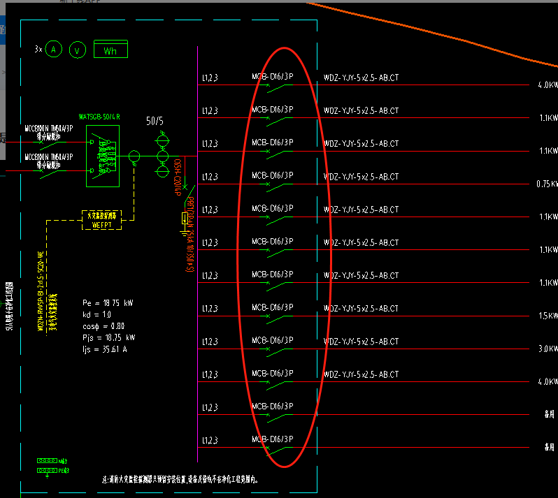

  • 電氣系統開關3p,就是三相設備,
    2023-06-07 10:48:44
  • L123就是接3火線
    2023-06-07 12:50:30
  • 是三相
    2023-06-07 16:41:47
  • 均為三相
