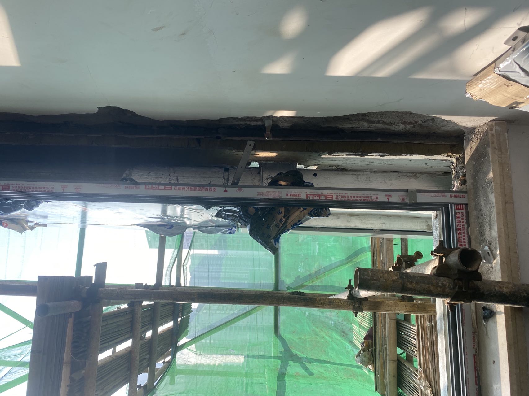

  • 請問這種情況適合套成品門窗塞縫嗎?是否有其他適用定額
    定額
    成品門
    如果是新建工程時門窗安裝的子目中是包括門窗塞縫的,一般是不單獨計算,門窗側面的抹灰也不單獨增加計算
    如果是維修改造工程時一般的塞縫是不單獨計算,但窗側的抹灰是要單獨套墻面或零星項目的子目去單獨計算的
    2021-12-21 16:43:47
  • 這么寬,一個是砌磚抹灰封堵,一個是夾板包柱封堵,套相應子目
