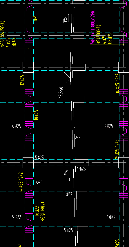

  • 求助各位大佬,梁圖上的標(biāo)高加找坡是什么意思
    梁圖

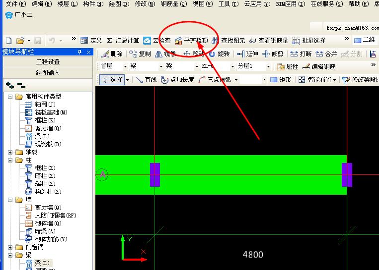

  • 你好:這是表示斜梁,正常定義梁,板,在板的界面分割板,然后使用·三點(diǎn)定義斜板功能,完成后使用梁,柱平齊板頂功能。
    2020-07-14 11:11:46
  • 是結(jié)構(gòu)找坡,布置梁,板。然后三點(diǎn)定義斜板,再把梁平齊板頂。標(biāo)高
    2020-07-14 11:12:31
  • 正常的結(jié)構(gòu)找坡,處理方法。繪制斜板,梁柱墻平齊板頂
    2020-07-14 11:12:52
