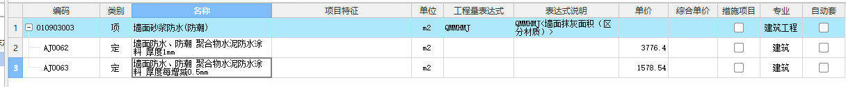

  • 墻面剛性防水是怎么回事,就單獨弄一個防水清單嗎?
    砂漿
    設計要求7mm聚合物水泥砂漿,那我用aj0062×7還是用aj0062+12×aj0063?
    謝謝各位前輩!
    應該是用aj0062+12×aj0063
