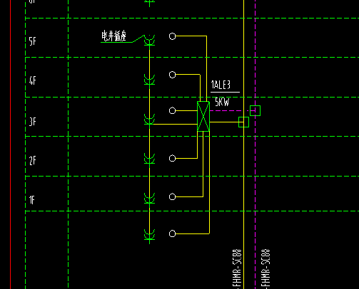

  • 這是從墻內垂直鋪設引來的。。你看看配電箱系統圖,及豎向配電系統圖,就明白原理了。
    如圖所示,類似這種。。你得能看明白圖紙,理解設計的意思,才能正確算量啊。
