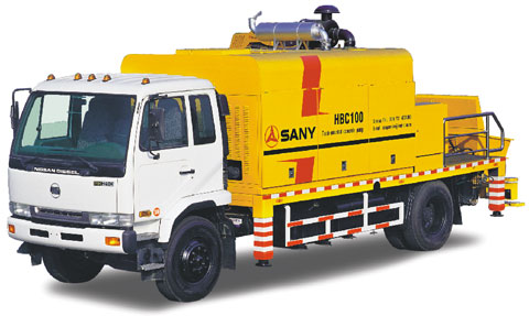

    車載泵集拖泵與泵車的優越性于一體,比拖泵靈活、機動性強,無需運輸、裝卸,安裝固定,設備利用率高,可泵送性能更強,泵送速度更快;比泵車占用空間小,價格低,泵送高度高、距離遠,維護成本低。

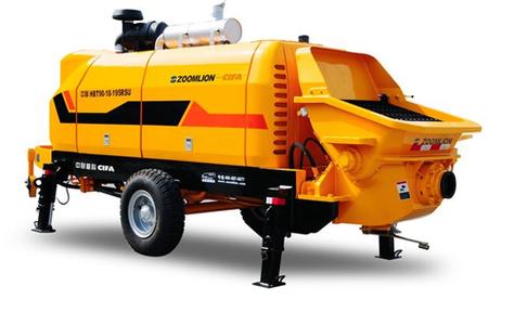

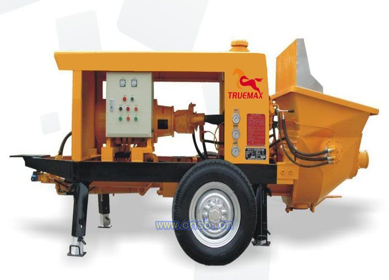

    拖式混凝土泵,簡稱拖泵,是各種混凝土機械中的一種,用于混凝土施工中的輸送和澆注工作,它又分為油泵及電泵。
    油泵是由柴油發電機帶動混凝土輸送泵工作。

    電泵由施工現場臨時用電帶動混凝土輸送泵。

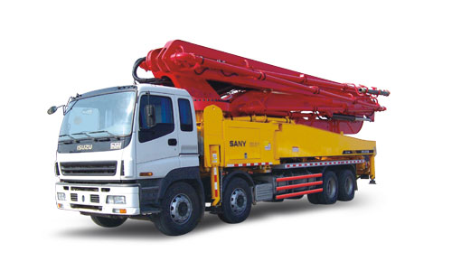

    臂架泵利用壓力將混凝土沿車載管道連續輸送的機械。由泵體和輸送管組成。按結構形式分為活塞式、擠壓式、水壓隔膜式。泵體裝在汽車底盤上,再裝備可伸縮或屈折的布料桿,就組成泵車。混凝土泵車是在載重汽車底盤上進行改造而成的,它是在底盤上安裝有運動和動力傳動裝置、泵送和攪拌裝置、布料裝置以及其它一些輔助裝置。 混凝土泵車的動力通過動力分動箱將發動機的動力傳送給液壓泵組或者后橋,液壓泵推動活塞帶動混凝土泵工作。然后利用泵車上的布料桿和輸送管,將混凝土輸送到一定的高度和距離。
