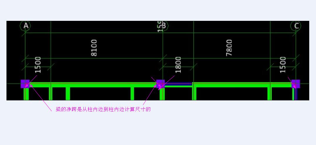

    軟件框架梁凈長怎么算出來的 第一跨長度為8100,第二跨為7800,柱子的尺寸都是500*500,但是軟件算出的凈長一跨和二跨都為7450,求高手指點
    梁凈長
    軟件框架梁凈長怎么算出來的 第一跨長度為8100,第二跨為7800,柱子的尺寸都是500*500,但是軟件算出的凈長一跨和二跨都為7450,這是對的,第一跨軸線長度8100-左柱250-右柱400=7450,第二跨軸線長度7800-左柱100-右柱250=7450.
