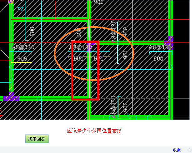

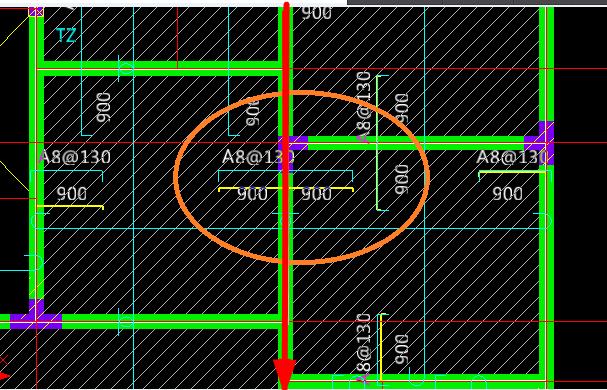

    如圖,此處板負(fù)筋A(yù)8-130的布置長度只按粉紅色線條長度計(jì)算是正確的,還是要加上銀白色線條的長度才是正確的,為什么?
    白色線條
  • 粉紅加銀白都要布置,如果在粉紅線的下面那部分沒有負(fù)筋的話,也要相應(yīng)的布置過去,如果已經(jīng)有負(fù)筋就不用了!負(fù)筋的布置范圍應(yīng)該是負(fù)筋所在板板邊均布置!

  • 你這個(gè)負(fù)筋A8@130,按銀白色線條布置就對了。

  • 如圖,此處板負(fù)筋A(yù)8-130的布置長度只按粉紅色線條長度計(jì)算是正確的,還是要加上銀白色線條的長度才是正確的,為什么?
    答:你好:
    1、要加上白色線條的長度。如下圖長度計(jì)算。
    2、兩側(cè)的板厚相同吧,此負(fù)筋是按照梁布置的。
    3、你的圖沒截全,所以只能這么看,此梁范圍內(nèi)的兩邊都需要布置負(fù)筋。
